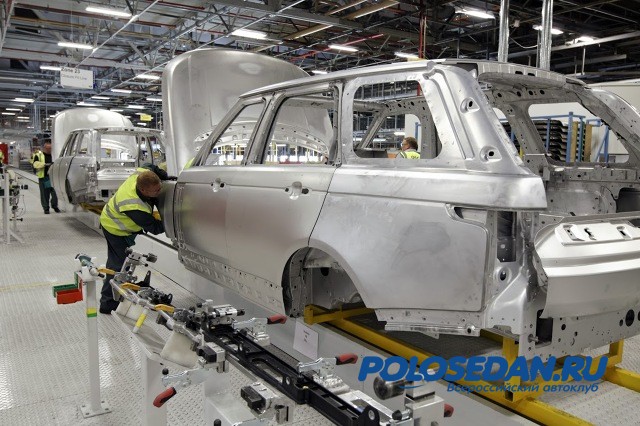

Конструкции
Начнем с того, что говоря о алюминии, мы имеем ввиду сплавы этого металла с такими элементами как кремний, магний, медь, железо и цинк. Чистый алюминий имеет очень низкую массу, но, в то же время, является очень мягким. Добавки значительно повышают его твердость и жесткость, существенно не влияя при этом на массу. Именно поэтому мы говорим о легких сплавах.
Использование алюминия в конструкции кузова можно разделить на три категории. К первой мы можем отнести автомобили, на которых отдельные элементы покрытия кузова выполнены из легких сплавов. К ним относятся, в частности, Land Rover Defender и Ford F150, их конструкция основана на стальных несущих рамках. Во второй категории находятся автомобили с так называемыми гибридными кузовами, то есть, использующими в соединительных элементах как стальные, так и алюминиевые детали. Здесь мы найдем более дорогие модели производителей премиум-класса: BMW пятой серии (F10) или Mercedes-Benz E-Класса (W212). В обоих машинах из легких сплавов выполнены крепления передних амортизаторов и отдельные элементы кузова, такие как крыша в Mercedes-Benz. К третьей категории можно отнести конструкции автомобилей, в значительной степени изготовленные из легких сплавов. Хорошим примером служит Audi A8 (D4) - его несущая конструкция, практически полностью выполнена из алюминия. Исключением являются центральные стойки сделаные из высокопрочной стали. Jaguar XE использует алюминий в меньшей степени - на 75%.
